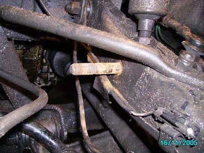

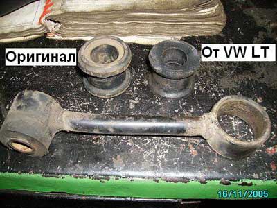

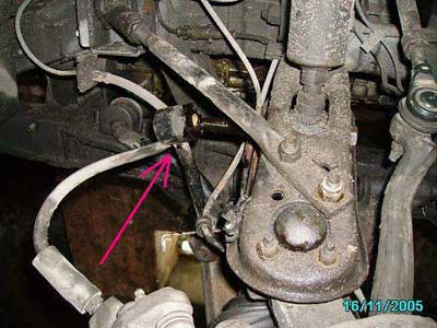

Пришло время менять резину стабилизатора. Но той, каторую надо было менять, в продаже отдельно нету. Она продаётся только с этой железякой всборе. А цена 55-80Lt (15,93-22,17 евро) :shock:
Начал искать замену и нашол :D . Подходит такая же резина от VW LT.
А стоит она всего 6Lt (1.74 евро) :D
У Espace J63 и R25 подвеска одинакова :wink:

смотря на фото .... предложу - посмотреть резинки у российских авто .... что то похожее видел .(не помню у какой бибки) . правда внутренний диаметр чуть поменьше..

ну навроде втулки стабилы ГАЗ (Волга) внешний диам. (на глаз) 40 - внутре. 10-12 ...
и еще втулка рессоры УАЗа внешний 40 внутр 15мм
... втулка задней стабилы Газели ..... из нее что угодно можно выточить :mrgreen:

McDonisЕсли не ошибаюсь внутренний диаметр 24мм, Когда была 25-ка, то сэтой проблемой тоже столкнулся, верхняя резинка практически вечная, а нижняя мне хватала на год. Поэтому к второй замене нашел втулки от Мерса 124 (передний стабилизатор с 90 или 91 года не помню, диаметр тоже 24мм) стоили копейки :P , резина более качественная- хватило на 2 года с ними и продал :shock: . Там единственно нужно подточить с наружи среднюю часть между двумя кольцевыми проточками как раз на их глубину. :wink:

Внутрен. диаметр нижней тяги - 22 мм. Резинка на пару мм в диаметре менньше. (24 это уже раздолбанные)
