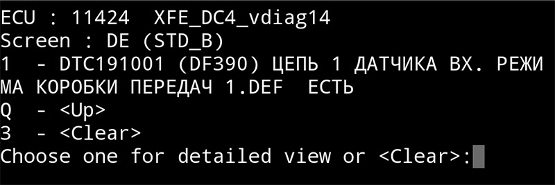

Всем здравствуйте. Столкнулся с такой проблемой по РКПП в Меган 4 1.5 dci коробка edc 6 speed. Машина простояла месяц. Сейчас при включении D или R машина сама не начинает движение, только с помощью газа. Появилась ошибка df390 (dtc191001).( Это по pyren)
Если смотреть через car scanner то p1910.

...тебе по русски на писано что смотреть цепь датчика...это его проводка и его разъем
