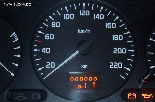

Ну насколько я понял уровень масла должна показывать стрелка та что и на температуру ОЖ впервое время при включении зажигания. Там деления вверху шкалы. А стрелка температурная туда не поднимается просто лежит. В это время на электронном спидометре пишет "oil" и нарисован щуп и пару делений по вертикали . Мля ... мож те деления и есть масло :shock: ? Запуталси чето уже.
Рено Меган Сценик 1998г. 1.6i K7M 703 Изображение

Над надписью oil появляются квадратики и чертички.
квадратики и показывают уровень масла от общей шкалы(чёрточки). Указатель примерный, стрелочного у нас нет!!!

Ну у меня нет бортового комьютера :D у меня электронный спидометр только. И там писАть могет только в один ряд. Щас пойду сфоткаю и выложу...

nicks А ну точно квадратики есть :D А уровень масла на щупу посередине между метками.

Короч могу просвятить-когда написано ойл на одометре это норма,и ещё чем больше кружочков и меньше чёрточек,тем больше масла в поддоне.Я сам вначале думал что это там мне машина пишет,но кто-то меня просветил :D .А стрелка температуры ОЖ показывает только температуру ОЖ.
Ну что могу сказать-уровень масла в движке у тебя в норме :D

Вообще логичнее, если по щупу половина, то и 3 квадратика показывать.. А на фото их шесть!

а что могет надписи OIL и не быть ? Тогда что напишет ?
Aleksey ну если бы стояло три квадратика и три черточки тогда и похоже было б на шкалу а так квадраты да и только :D Со щупом да не понятно как сочетать, жаль нет кнопки "синхронизировать" :D Может оно от миниума упадет ? Я пока врядли это проверю :xlopat: , так как уровень масла стоит на месте и не убывает.
