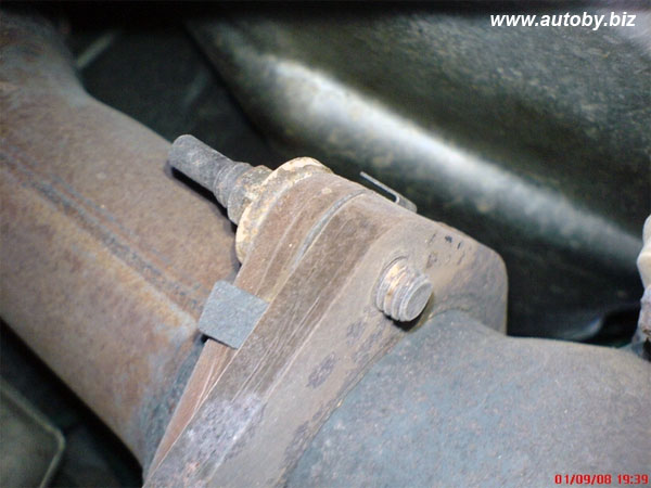

После вышеописанной замены, терзавшее ранее, смутное подозрение окончательно окрепло.
Глушитель подсекал из соединения фланцев гофры и самого глушителя
вдоль красной линии видно как разошлись фланцы
Разобрав это соединение увидел что сифонило в две стороны, судя по прокладке
Поэтому, сняв часть глушителя с пламягасителем
решил сточить ухи фланца(примерно по красной линии)
Стачивал диском-насадкой на болгарку состоящим из склееных лепестков шкурки. Потом восстановил привалочную плоскость фланца -приложил диск к фланцу всей плоскостью и обработал.

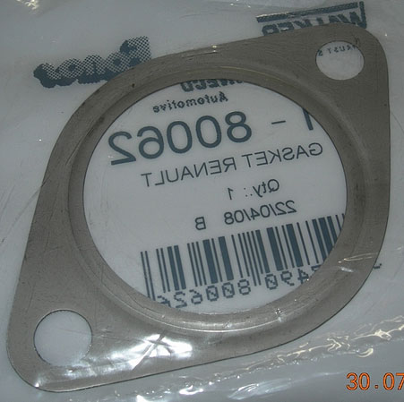

Прокладку в принципе можно было оставить старую -после обработки мелкой шкуркой она стала почти как новая.
Но у меня была новая и я поставил ее

Кстати -а как ты с подсеканием из фланца боролся?
СообщениеДобавлено: 31.08.2008 15:24
Сообщения: 2253
SergPU
Суть такая - не знал что там подсекало.
Но после зимних покатушек (заносы и езда боком на первой при 5500)
заметил "тракторное" тарахтение.
Поехал на СТО - там сказали что фланец просто прогорел и нужно ставить новый. Ну а прокладка под него просто развалилась при демонтаже.
Так вот - пол дня искали, потом взяли более толстый от другой машины и поставили на него. Немного по-колхозному получилось, но что поделать.
Там вся задача - держать приемную трубу и прокладку между ней и коллектором.
Напоследок сказали - что если-б знали сколько траха будет - не брались-бы вообще.
Кстати, показалось что машина стала лучше ездить. Все-таки подсекание - это некоторый "обман" лямбды. Ну и звук получше стал. И в салоне нет больше запаха выхлопа.
