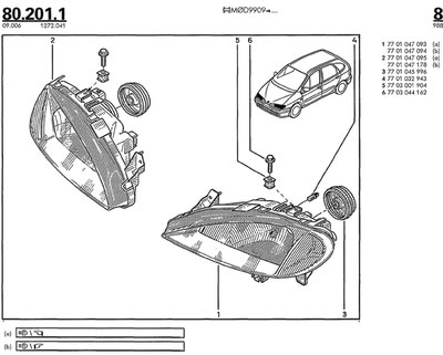

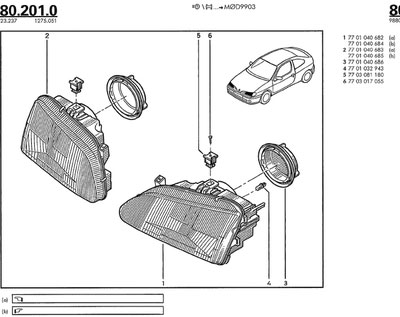

Вот два простейших примера
Леворукая и праворукая фары ВСЕГДА отличаются каталожным номером -потому что это разные детали :ustav: :mrgreen:

SergPU, чет не понимаю - на рисунках фары от разных меганов. Те что сверху, так там стекла пластиковые. Внизу от первых меганов - там всегда стекло (кроме тайваньского тюненга).
Странные простейшие примеры... Разве у них может быть одинаковый каталожный номер, если они разные?

blase
Примеров два для наглядности -эти два выбрал случайно.
Все видно на и на одном.
Если глянуть на 1 фото(кликнуть на картинку), то левая европейская фара имеет номер 7701 047 093, а англичанка имеет номер 7701 047 094. Аналогично и по правой фаре: евро - 7701 047 095, английская -7701 047 178.
Такая же раскладка и по второй фотке.
