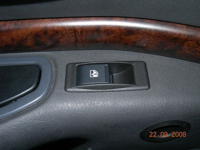

на лагуне 1, со стороны пассажира сломалась кнопка стеклоподъёмника, от чего прифурычить??
Laguna 1, 97` F3R 2л МКПП.
Megane 1, 98` 1,6
СообщениеДобавлено: 8.08.2009 11:13
Alex2
Если сдохла окончательно и бесповоротно(т.е не подлежит восстановлению) то ищи на разборках.
PS Я себе в свое время на Safrane приколхозил назад от Жигуля
Говорят очень на Лагунскую кнопку похожа :roll:

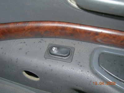

Когда мне пригнали машину, то кнопка правого стеклоподъёмника тоже не работала. Оказолось всё достаточно просто! Разобрал кнопку и увидел что в месте где происходит контакт есть чёрный налёт(окислилось наверное). Налёт отверткой отцарапал и кнопка заработала.

У меня при нажать на кнопку стекло подъёмника в верх, загараются габариты... что можно с этим сделать? Кстати пробвал со второй стороны кнопку поставить на это место оказалось всё гуд!!! так что проблема 100%в кнопке.
Рено19ф1 1.7
Рено Сафран 1 2.2
MB W124 230
MITSUBISHI L200 2.5 DID
СообщениеДобавлено: 11.11.2009 20:17
Габариты это подсветка кнопки (та же цепь). Надо разбирать кнопку
и смотреть, а лучше заменить. Это сложная кнопка или простая?

Обычная заводская кнопка стеклоподьёмника! непонял сто ты имеешь в виду "сложная или простая"... но факт в том что уже предохранители "выскакивают".
Рено19ф1 1.7
Рено Сафран 1 2.2
MB W124 230
СообщениеДобавлено: 15.11.2009 14:52
Обычных кнопок на 19-шке две. Простая на 6 контактов и сложная на 5.
СообщениеДобавлено: 15.11.2009 15:44
Сообщения: 1653
Видимо сложная 5 контактов...
Рено19ф1 1.7
Рено Сафран 1 2.2
MB W124 230
СообщениеДобавлено: 15.11.2009 16:32
Разборке и ремонту трудно поддается, лучше заменить. Стоит от 10 у.е.
