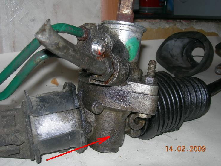

забрал рейку, как понять что она для моего рено 1993 года, что на ней должно быть написано?

СообщениеДобавлено: 10.09.2009 20:26
Сообщения: 1278
Откуда: Минск-city
Так и написано для рено 19 1993 года.:)
Сообщения: 765
Откуда: Минск, Малиновка
Если рейка с 19 то станет без проблем. Другова варианта там не может быть.
Renault-19(II), E7J,1995
Peugeot 406 2.0i АКПП, 2003
СообщениеДобавлено: 10.09.2009 20:27
Там принципиально 3 варианта реек: ГУР, ГУР для 16V и без ГУР. Модификаций же множество.
СообщениеДобавлено: 10.09.2009 21:04
Зарегистрирован: 10.09.2009 8:39
Сообщения: 102
взял с гур, а как ее тип опредилить ? и точно ли станет на рено 19 1993 года?
Renault 19 1993год
СообщениеДобавлено: 10.09.2009 21:18
Ёлки, ну если с машины не 16V и ставится на не 16V, то станет.
СообщениеДобавлено: 10.09.2009 21:47
luxeonf
На ней не написано что она с R19, но год выбит должен быть.
СообщениеДобавлено: 10.09.2009 21:57
Сообщения: 765
luxeonf обязательно при покупке спросичто бы была именно 93 г. а то наверное ночами спать не будеш.если была с гуром то бери и ставь а там как повезет,если нормально перебрали её то будеш ездить а если нет-.............
СообщениеДобавлено: 10.09.2009 22:06
PS Брал себе БУ рейку на Clio -год выбит по стрелке
