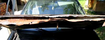

вот ета прелесть .... в развороте

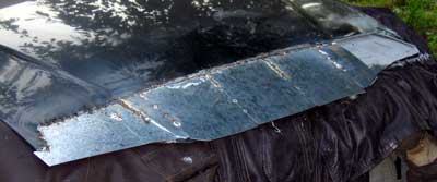

а вот Дятел поработал .....

Первый снимок - страшно!
На втором снимке очень хорошо смотрится

в жизни еще лучше ..... :mrgreen:
