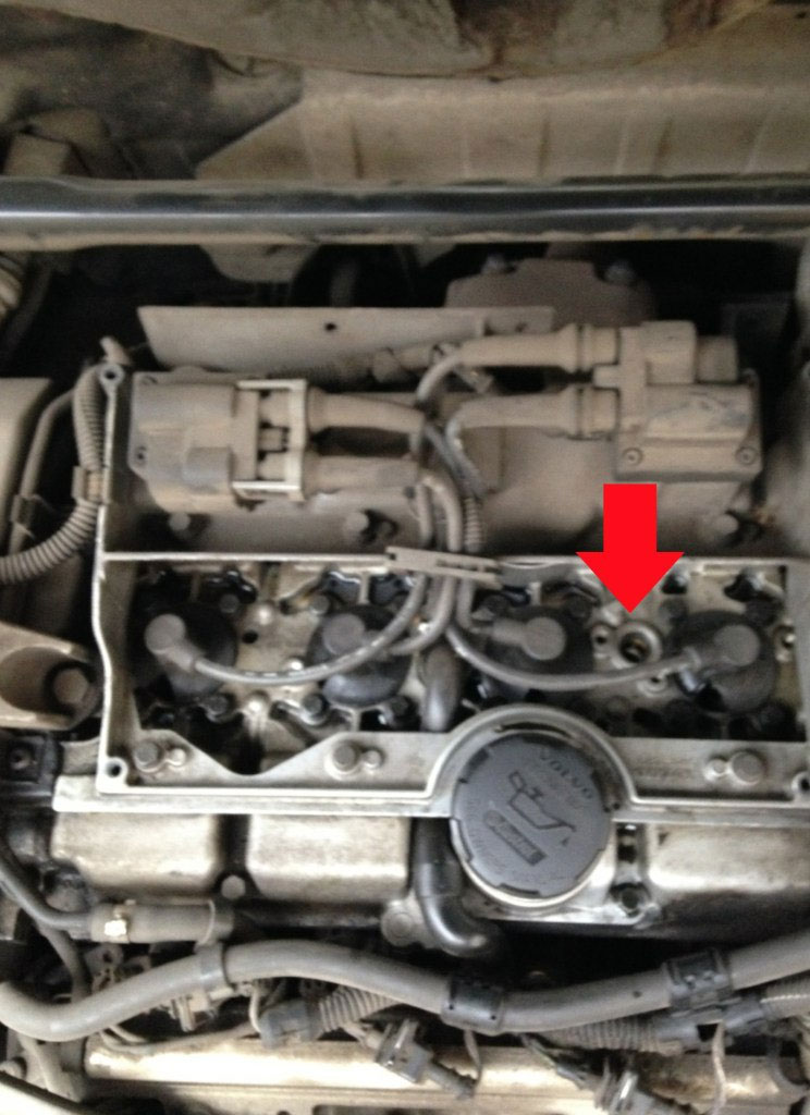

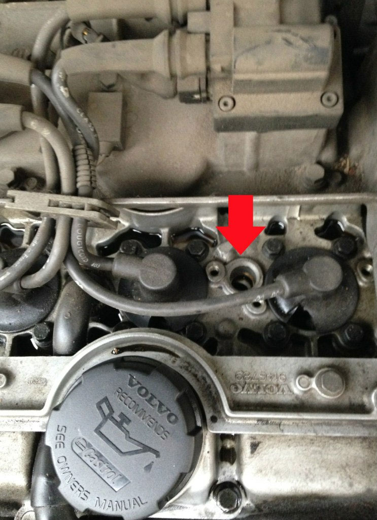

Здравствуйте уважаемые форумчане. Недавно приобрел Рено сафран 97 года 2 литра бензин. Двигатель выплевывал масло. Сначала грешил на дырявую крышку, но после замены ничего не изменилось. Обнаружил дырку. Подскажите что там за штука должна быть и можно ли ее (дырку) просто заглушить? Фото прикрепил. Заранее всем спасибо за ответ!

тут было
Phase II 2.0 '97 VM1
