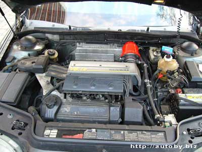

СообщениеДобавлено: 16.12.2006 23:16
Сообщения: 2253
Мое подкапотное пространство...
(Для увеличеняи фото - кликните по нему)
