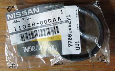

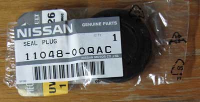

Откуда: гомель
объясните плиз про заглушки- что за они и зачем их менять? какие размеры, фирма-производитель?
mana
cценик 2000г. , 1,6 RXT -продан
дастер блэк лайн механика - куплен
 Заголовок сообщения: Re: Когда менять ремень ГРМ
СообщениеДобавлено: 11.03.2012 16:49
Их назначение - глухие сальники распредвалов. Код и вид на фото.
