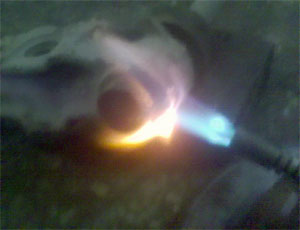

кувалда в кадр не влезла ... сорри за качество

kotlinи что это такое???

и к чему это?упрощает доставание торсиона?

СообщениеДобавлено: 20.05.2009 19:30
Сообщения: 638
Откуда: минск
malsas :xlopat: Fireman
это разогрев рычага балки-уж больно здорово торсион приржавел -разогреваешь и в воду и так пару раз потом одеваешь что-нибудь на торец торсиона что-бы шлицы не повредить и выбиваешь -на данном зкземпляре балки резина отслоилась от металла напрочь и балка смещалась относительно кузова как ей было угодно...естественно это палилось на снятой и разобранной балке
СообщениеДобавлено: 20.05.2009 19:46
kotlin, в воду не обязательно.
Достаточно 1 раз хорошо нагреть (600-1000С) и просто охладить на воздухе.

ЮМБР
я до такой температуры не довожу во избежание потери свойств металла торсиона а при охлаждении водой ржавчина неплохо отскакивает от шлицов что облегчает выход торсиона...от смачного удара кувалдочки в таком случае все равно не отвертется-данная балка делалась на этой неделе и в таком состоянии находятся почти все ...увы годы :cry:
СообщениеДобавлено: 20.05.2009 23:16
kotlin, не смеши.
Ржавчина в том месте, где она является клеем, никак не отскочит от полития водой. А вод разрушиться под действием температурного расширения - пожалуйста.
Поэтому поливай водой, не поливай... все равно рубль...

ЮМБР
fа как на счет резкого перепада температур?
СообщениеДобавлено: 21.05.2009 23:52
kotlin, он особого значения не имеет.
Основную работу выполняет нагрев. При температурном расширении металлов ржавчина между ними, выполняющая роль клея, механически разрушается. Остатки ржавчины только создают дополнительное трение при разъединении деталей.
А вот нагрев и резкое охлаждение водой могут не только произвести термическую обработку деталей, но изменить их геометрическую форму.
