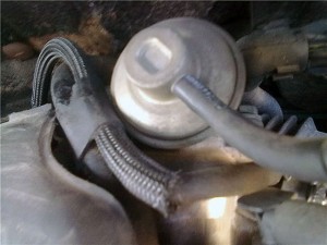

На фото клапан EGR, только непонятно с какого двигателя.

по VIN выдает F9Q 734 1.9 dTi
Спасибо!

Но это вакуумная часть, а есть ещё электромагнитный.

но ведь чистить нужно именно вакуумный?

Он должен соединять выпускной и впуcкной коллектор. Если так, то это точно EGR, и чистить надо его.
соединяет, значит точно он. Спасибо!
не понял из фото, где электромагнитная часть стоит? под тарелкой ВАкуумной?

На фото её не видно. Где-то в другом месте по направлению вакуумного шланжика.
Немного правее на фото ее не видно.

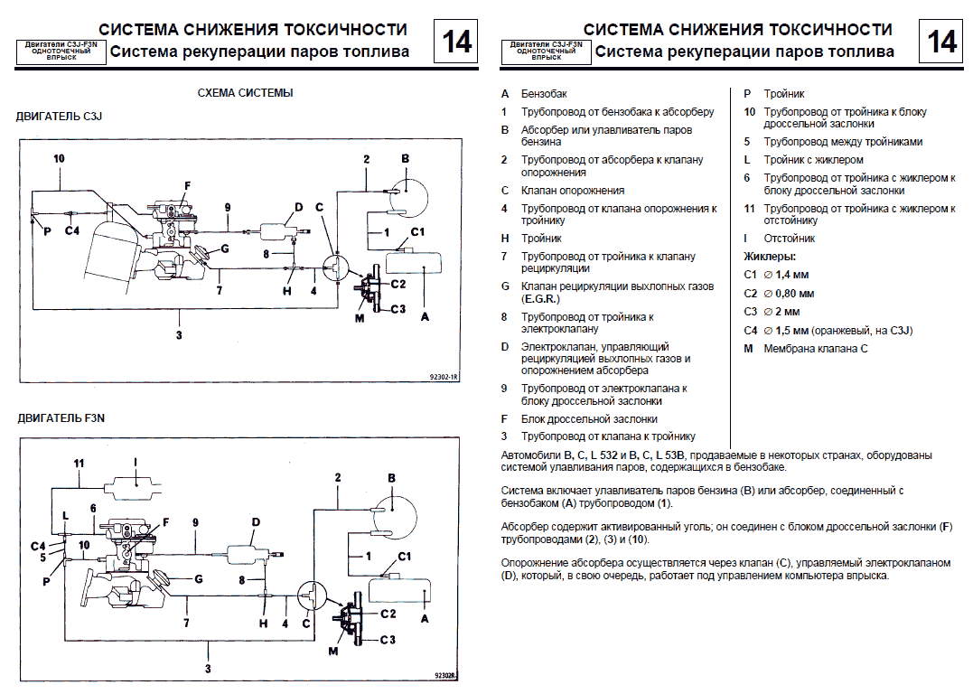

Весьма внимательно прочитал всю тему. Но четкой инструкции как заглушить клапан ЕГР так и не нашел. Ввиду всего это решил сам попробовать разобраться в логике всего процесса. Просто прошу меня поправить, если я в чем-то неправ.
1. Клапан ЕГР - это некое устройство с мембраной, соединяющее два "отверстия" между впускным и выпускным коллектором. То есть оно никоим образом не соединяет впускной и выпускной коллектор полностью, а просто стоит между некими их отводами.
2. Клапан ЕГР по какому то своему "алгоритму" периодически берет некое количество отработанного газа из выпускного коллектора (втягивает, приоткрывается... неважно) и этот газ опять поступает во впускной коллектор и дальше в цилиндры двигателя так сказать на второй круг. Для чего это сделано оставим этот вопрос химикам и физикам... (лично мне достаточно знать что для некоего там несильного улучшения сгорания смеси... при условии идеальной работы клапана)
3. Учитывая что на старых машинах клапан ЕГР работает далеко не идеально, его лучше вообще выключить из цепи коллекторов, тем самым упростив систему подачи топлива и возвращая ей некую рабочую стабильность. То есть, если я заглушу оба отвода (оба дополнительных канала) и впускного коллектора и выпускного, я просто разъединю обе эти системы и каждый коллектор продолжит работать в автономном друг от друга режиме.
Такая вот логика... Теперь на примере моего движка F3N
делаю вывод, что квадратное отверстие - это впускной коллектор, а круглое, в которое входит часть устройства клапана ЕГР - это выпускной коллектор. Так?
И если, полностью убираю клапан ЕГР, соединяющий эти два отверстия и перекрываю их одной пластиной через прокладку или там герметик, таким образом я просто закрываю "ЛИШНИЕ" дырки в каждом из коллекторов. Так?
Остается еще решить вопрос с трубкой управления клапаном, которая после полной ликвидации оного остается полностью бесхозной. Как я понял - это трубка пневматического управления мембраной клапана. То есть где-то там куда-то этот воздух начнет гоняться вхолостую или вообще некий датчик сума сойдет от такой свободы. Я не совсем еще понимаю откуда и куда идет эта трубка от клапана (еще не изучал схему), но если все так, как я сказал причем тут дополнительный подсос воздуха во впускной коллектор, если эту трубку не заглушить или не соединить ее с чем-то там напрямую? Или я неправильно понял некоторые комментарии? Интересно уже ради полного понимания процесса осознать чем же все-таки грозит машине, если эту управляющую трубку вообще не глушить?
p.s. и если можно разъясните еще плиз, про эту резиновую пробку возле ЕГР, которая от времени трескается и из-за нее также возможны некие сбои. Зачем эта заглушка вообще, каково ее изначальное назначение?
Рено 19, двигатель F3N L-740, моно
Именно так.
Затем убираем трубку 7, убираем тройник Н. Вместо трубок 8 и 4 ставим трубку 7.
Резиновая пробка на штуцере впускного коллектора это просто пробка.
Обычно её меняют на новую, или глушат этот ненужный штуцер любым надежным способом.
