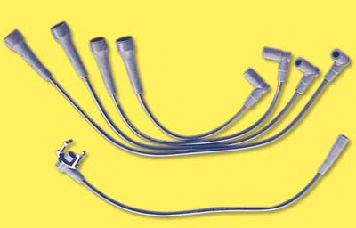

СообщениеДобавлено: 28.01.2010 23:50
Последние дни плохо работает двигатель, пропала мощность, дергается. Учитывая, что свечи и крышка распределителя менялись 10 тыс. км назад, а провода не менялись никогда и стали похожи на пластмассовые, принято решение заменить провода. Заказал на Exist провода Bougicord 2425 - 33$. Пришла вот такая коробка, провода точно такие же, как оригинальные, хотя по каталогу номер проводов выдавало другой. Я заказывал по изображению из каталога, а не по мануалу, и, к счастью, не ошибся. Результаты замены проводов будут известны в ближайшие поездки. Сопротивление проводов примерно от 1.3 до 3 кОм в зависимости от длины.

У меня тоже Janmor. По моему им уже полтора года, а это значит, что уже вторая зима и пробег 30 тыщ на газу. Могу сказать следующее: по длине нарезаны не правильно, хотя по каталогу на мою машину - два длиннее, два короче :crazy:; на фотке Aleksey правильные "люльки", а у этих они Г-образные и под воздействием температуры они мягчеют и когда их снимаешь, то люлька после нескольких таких снятий (особенно с горячего мотора) остается на свече :crazy:. В итоге осенью приехав на дачу на холостых почувствовал подтраивание и открыв капот увидел что на одном проводе в этом месте искрит (рассыпался даже в том месте где непосредственно контакт на свечу). По приезду в домой снял провод и дома слепил его остатки красным герметом :mrgreen: Полет нормальный, но вот в следующий раз сняв провод (а садятся они плотненько) я даже не знаю удастся ли что-либо с ним сделать.
