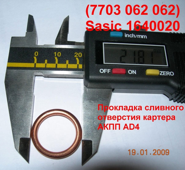

Подскажите, пожалуйста, внутренний диаметр шайбы для маслосливной заглушки на F3R RenaultClub
Собрался масло менять, а с прошлого раза не записал :crazy:
- Laguna RT 2.0i F3R AD4 1996
СообщениеДобавлено: 8.06.2010 22:33
Точнее размеров нет
она же стоит на сливной пробке поддона АКПП AD4
СообщениеДобавлено: 8.06.2010 22:38
Сообщения: 626
Откуда: Пинск
Надеюсь, она же стоит на сливной пробке МОТОРА FR3? :) Спасибо !
Аааа! Помню-помню, в прошлый раз на базаре удивлялись, что это я ищу шайбу по наружному диаметру :mrgreen:
Я ж с этой фоткай бегал :lol2:
Походу, внутренний ~ 16 мм :mrgreen:

СообщениеДобавлено: 8.06.2010 22:53
Mikle писал(а):
Она и стоит, просто фотка из фотоальбома про АКПП и комент в ней соответствующий написан.
