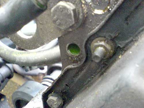

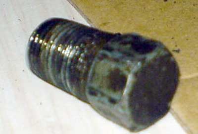

Кстати нашел болт слива ОЖ из блока на c3g двигателе .... да и я так понимаю на всех Клеонах
Вот она его дырка:
и вот он сам:
А сам топик посвящен смене прокладки ГБЦ на С-серии движков - опять же все на французском - но фотки просто пошаговые и все понятно
