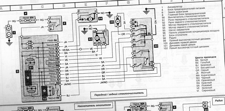

Схема здеся, но предупреждаю, на выпуска 98 года.
