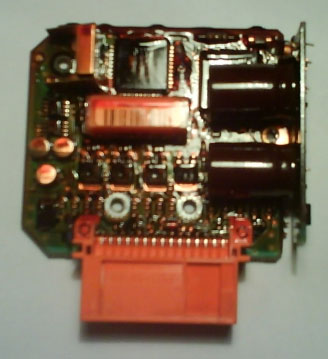

СообщениеДобавлено: 29.12.2007 19:43
Aleksey, смысл в том, что в блоке управления двумя ПБ есть две емкости по 2200 мкФ.
Их достаточно для сработки ПБ в случае аварии с отключением зажигания или АБ.
Я бы тебе фотку выложил, да телефон не дает достаточного разрешения - мутновато, а фотика под руками нет.
СообщениеДобавлено: 29.12.2007 20:38
Тогда нормально. Главное, чтобы емкости не усохли от возраста.
Фоток не надо - верю на слово. Телефон уж точно не покажет.
СообщениеДобавлено: 30.12.2007 1:02
Aleksey, вот фотка
снизу в центре - разъем. Слева вверху - м/с под радиатором.
Вверху в центре и справа два процессора.
В центре - датчик ускорения. Справа на вертикальной плате - 2 емкости 2200х25.
Ну, и куча всякого радиохлама.
Будет фотик - будет нормальная фотка.
