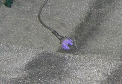

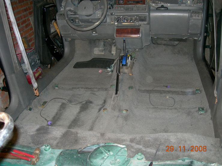

Наконец то заработал фотосервак...
Это салон Clio со снятыми сиденьями -видны два провода, выходящих из под обшивки пола, с синими разьемами -эти провода идут к пирапатронам в креслах.
Этот же провод с раъемом -более крупным планом
По твоему последнему вопросу: пирапатрон - одно целое с замком ремня и при регулировке кресла -двигается вместе с самим креслом, поэтому и проводку завели снизу кресла, где меньше вероятность ее повредить.

Если разьем как на фотке -то это не подогрев и не тешь себя надеждой :wink:

по номеру 7700285932 поиск ничего не дал. Зато теперь я ТОЧНО знаю, что это провод к пиропатрону......Проследил его. :shock:

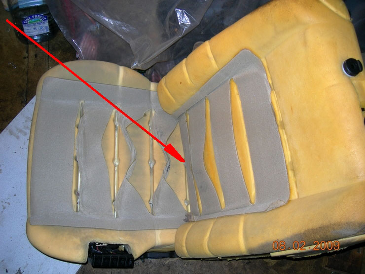

СообщениеДобавлено: 22.02.2009 11:57
Myxomor
Я разбирал кресла от Сафрана 1 и изучил конструкцию обогрева -не думаю что у тебя по другому.
Думаю что у тебя банально плохой контакт или контакты в кнопке обгорели. Еще в подогреватель встроен термостат
С его помощью поддерживается температура, но то что он неисправен - мало вероятно, но возможно.
Так что бери тестер и вызванивай, начиная от кнопки :wink:

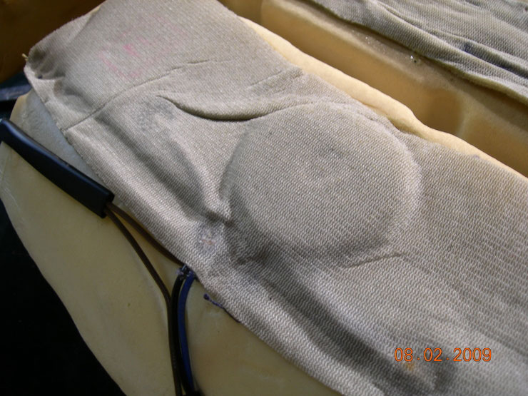

СообщениеДобавлено: 23.02.2009 15:37
Hioktane
Терморегулятор стоит сзади сидушки под обивкой -сверху его перекрывает спинка
При выходе из строя думаю можно заменить биметаллическим ТЕРМОСТАТОМ -подобрав его по температуре.
