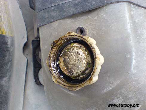

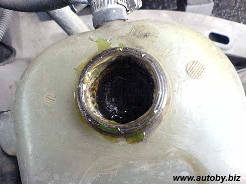

Я целове лето ездил на воде - потом поменял текущую помпу передж зимой и залил ОЖ ...
Вот фото:
Renault 25 TXE, B29H 2.0 J7R 722

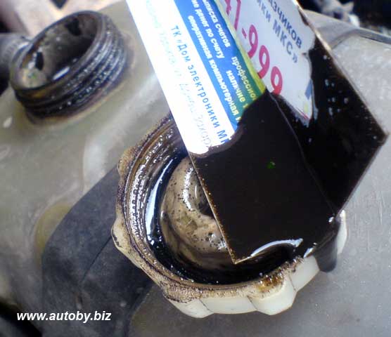

Я попробую выковырять кусочек мазута на холодную и сфотографировать ...

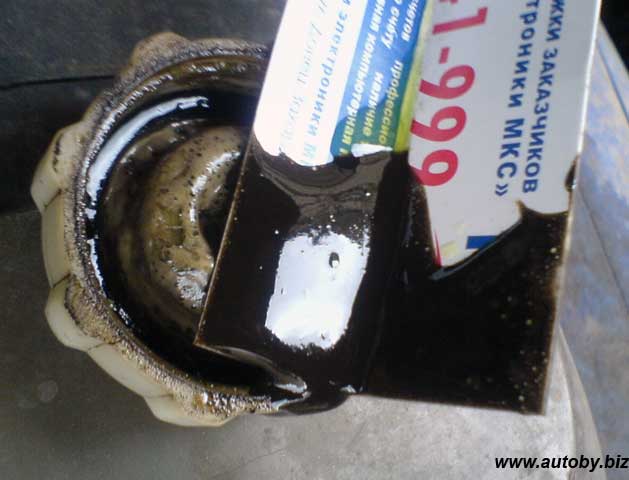

Вот .... зачерпнул
СообщениеДобавлено: 18.03.2008 14:13
Сообщения: 5400
Joss, ппц прокладке ГБЦ
BMW 525iA E34 M50B25TU
СообщениеДобавлено: 18.03.2008 14:46
Сообщения: 1355
Откуда: Минск, Золотая Горка
ыыы.. ну это точно масло... :(
Renault Clio RN 1.2.. было
