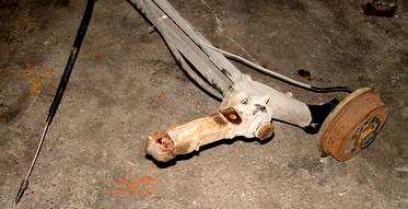

Я думаю, что для замены придется снять всю заднюю балку.
СообщениеДобавлено: 16.02.2006 22:46
Ветеран форума
Сообщения: 5125
примерно до такого состояния
и бить потиху кувалдочкой
