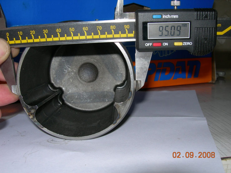

Вообще то такие внутренние шарниры стоят на всех Сафранах с Вольвешным мотором, а не только у меня одного :wink: .
Идея со стяжками правильная, хотя я не особо представляю где располагать стяжку, что бы она не мешала установке.
Я собирал по другому: сначала собрал и установил одну "сборку"
в гранату вместе с трипоидом.
Потом собрал вторую и сместив вал в бок получаем доступ к еще двум свободным "роликам" трипоида, при этом первая "сборка" находится внутри -удерживая рукой всю вторую "сборку", одеваем ее на "ролик" и двигая вал, заправляем ее внутрь.
Аналогично и с третьей "сборкой", но с ней труднее всего т.к. установленные две предыдущие не позволяют отклонить вал достаточно далеко в сторону.
Главное перед сборкой не забыть одеть пластиковое стопорное кольцо (на фото оно справа снизу)
В противном случае "подвиг" придется повторить, используя в свой адрес всю известную ненормативную лексику. :mrgreen:
Пыльников на эти шарниры нет, ни в оригинале ни а аналогах :twisted: , но их нормально заменяют пыльники от Нивы.

Если не затруднит -промерий размеры пыльника и скажи его номерок :wink: .
А то пыльники от Нивы это конечно выход, но не на долго :twisted: .
PS Пыльник под выше описанный хитрый шарнир должен иметь размер: 95*28 мм высотой примерно 110 мм.

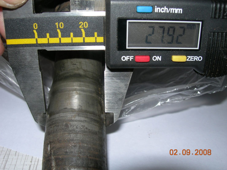

[b]SergPU[/b мне вот интересно там где у тебя 28 мм не подшипник ли стоит?
СообщениеДобавлено: 27.10.2008 18:22
sniperson
A на фотке выше не видно??? Там на дисплее штангеля написано 27.92мм :P
Подшипника там и близко не было.

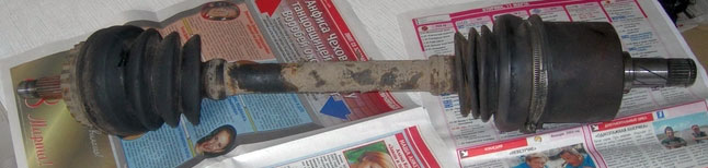

хорошо , это внутренний пыльник шруса левой стороны, да? тогда как он крепится к коробке. например у меня стоит подшипник с сальником там где у тебя приложен штангель и сверху одевается пыльник, к коробке он крепится фланцем жестко ,а с другой стороны подшипник ,а как у тебя?
СообщениеДобавлено: 27.10.2008 20:55
sniperson
Вот левый вал в сборе
Справа -это внутренний шарнир.
Пыльник жестко притянут хотутами как к гранате,так и к валу.
Выходной вал на гранате вставляется в отверстие диф. коробки -там стоит сальник. Все.
У нас вот так вот... :wink:

короче говоря тебе подойдет внешний пыльник шруса от сафрана с любым обьемом двигателя, там как раз 28 на 95 мм.
СообщениеДобавлено: 28.10.2008 20:30
sniperson
Как бы не так :ustav:

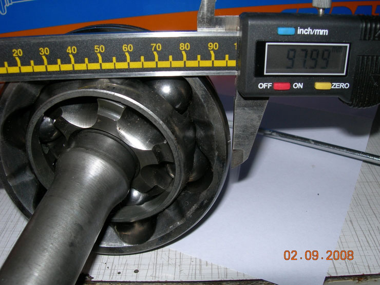

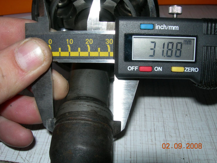

Вот размеры внешнего шруса на Safrane II с моторами 2.0 и 2.5л
итого 98*32мм
