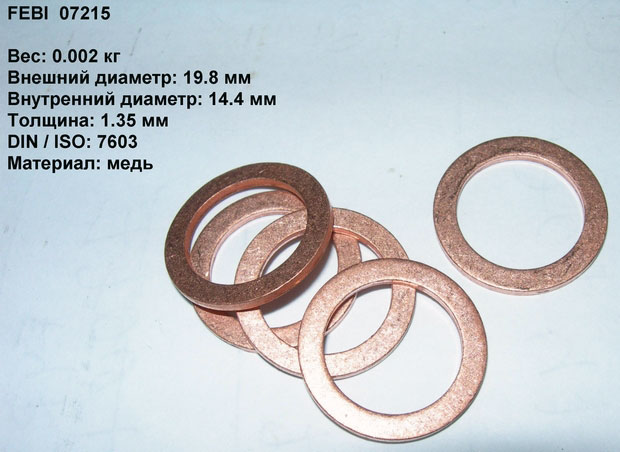

СообщениеДобавлено: 8.11.2008 23:13
Вот они -колечки FEBI 07215 с замечательным ценником 0.09$
На моторы N7U и N7Q должны подойти, но еще не проверял -скоро масло поменяю и узнаю.
PS Заказать 1шт по такой цене -рука не поднялась :roll:
СообщениеДобавлено: 8.11.2008 23:24
На рено должны быть самоуплотняющиеся шайбы. Эти немного не те
СообщениеДобавлено: 8.11.2008 23:25
А в Рено с мотором Вольво?
СообщениеДобавлено: 8.11.2008 23:29
тоже, по крайней мере такие стояли. они лучше принимают форму сопрягаемых поверхностей при меньшем усилии затягивания сливной пробки
