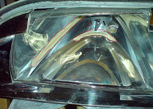

Мищенко писал(а):
Потеют фары высыхают, но не облазят.
Серьёзно!? Тогда объясни, почему в местах, обведенным красным отражатель отсутствует полностью. Мне вот кажется что из-за того, что там как раз больше всего влаги собиралось, а потом там же и высыхало.
А вот покрупнее
Внутри красной, скажем так фигуры :oops: (к сожалению не делал снимки до того, как протер), было много мелких точек (ну типа тех, которые обведены синим). Так если протирать сухой тряпкой, то нормально - как были точки, так они и остались (кстати, поверхность все-таки царапается какой бы мягкой не была тряпка :!: ). А вот если влажной... Ну вобщем достаточно пару раз туда-сюда тирануть и всё - будет как на фотке :( (фара Valeo)
Так что Shapik, если все-таки надумал протирать, то легонечко мягкой сухой тряпкой - от влажной остаются разводы, а если есть подгулявшие места - то только усугубишь/
SergPU, а точно при 100 градусах за 5-7 минут в духовке с фарой ничего плохого не случится? Пластику и отражателю не поплохеет?

blase на себе испытано... была соринка на отражателе.. как грицца "хукнул" на неё и протёр... как протёр так сразу и пятно.. чуть по своей хукалке сам и не лупанул..., т.к. фары фиг где найдёшь.. Благо пятнышко не очень большое- ездить мона :mrgreen:
А остальное всё протёр по сухому и сухой веташью.. всё намана было
