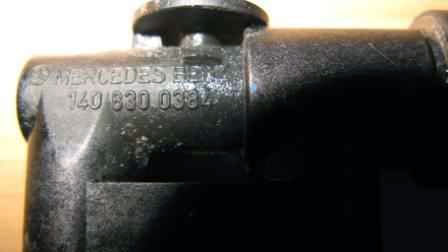

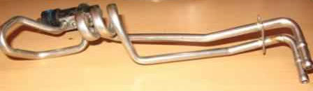

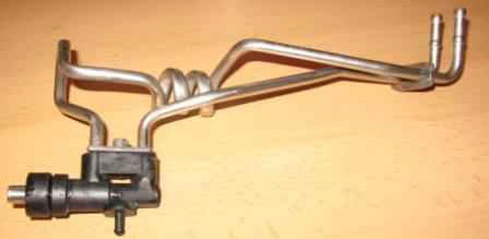

Морозы уже спали. Но там все нормально,я нашел в продаже терморегулятор,подключу к ниму форсунки, установлю температуру вкл в ноль градусов и пусть они сами греются. Гораздо сложнее оказалось подогреть бачок омывателя. Но оказалось,что мерседес давно уже все придумал, осталось только подключить. Может владельцы мерседесов посоветуют что-нибудь.

СообщениеДобавлено: 22.01.2009 21:12
Моисей
И куда это...как бы это помягче сказать...вставлять?
СообщениеДобавлено: 22.01.2009 21:32
Сообщения: 1724
В бочок омывателя, а подключать к системе охлаждения двиг.

СообщениеДобавлено: 22.01.2009 21:46
Сообщения: 683
Вот сразу видно реновод вышел из мерсоводов.
Только мне нюасы нужны, мил человек, что в систему охлаждения малый круг я и сам знаю.

СообщениеДобавлено: 22.01.2009 22:07
Сообщения: 1724
Ну так расположение бачка в любом случае другое, поэтому надо мудрить отвод для подключения этого девайса
Renault Espace 3 2.0i F3R
СообщениеДобавлено: 22.01.2009 22:11
Сообщения: 683
А можно в круг масляного фильтра вкл?
IN GOD WE TRUST.

Моисей, а какая разница?
СообщениеДобавлено: 23.01.2009 21:52
Сообщения: 683
Моисей, а какая нафик разница?
Мне разница есть, круг масляного фильра ближе. Не пойму как может осуществляться циркуляция? Разрывать круг нельзя, а пойдет ли жидкость тоненькую трубочку ... на кулички. Куда обратку воткнуть?

Моисей
А эта приблуда в протоке греет воду для омывателя?
Что-то я не догоняю

СообщениеДобавлено: 24.01.2009 0:51
разрывать круг можно.
Разорви трубку, идущую на подогрев чего-то там. Получишь две трубки. На подогревателе бачка у тебя тоже 2 трубки. Вот и соедини это меж собой.
Получится последовательно.
Разберись в направлении движения ОЖ. Потом проследи, чтобы ОЖ сначала заходила в что-то там, а потом выходила из него и заходила в подогреватель бачка, а оттуда - в систему.
Насос в системе есть - будет и циркуляция, пусть и диаметр малый.
