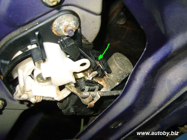

Причина: выскажись штифт с пружинкой Рис.2, указана зеленой стрелкой (уже находится в нормальном посаженном положении) и из-за етого вывалился механизм с тягой(работала в холостую); кнопка утопла из-за чрезмерного нажатия - выскочила из пласмасовых ограничителей

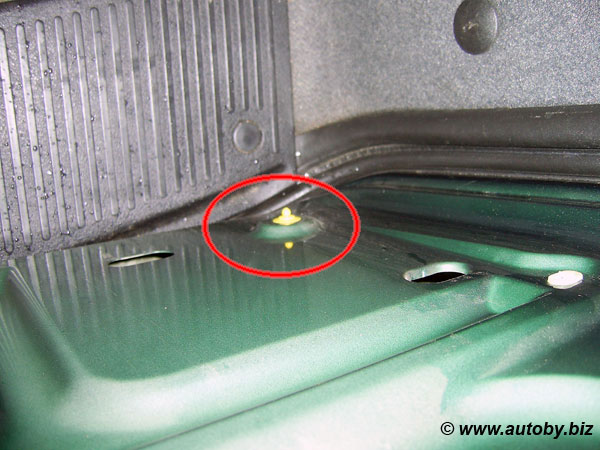

Для того чтобы добраться до замка надо снять обшивку. Спасибо инженерам кторые придумали правильное расположение саморезов. Очищается весь багажный отсек, залазим через задние двери(сложив задние сидушки). Снимаем пластиковые заглушки и откручиваем 10 саморезов. Места указаны красными стрелками на Рис.1.
...Крышка снимается с 4-х пистонов аккуратным подергиванием.

РИС.1 - Места крепежа саморезов
РИС.2 - Штифт для крепления механизма замка

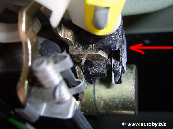

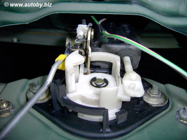

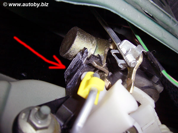

Сделал и я свою дверь. Проблема была такая же. Выскочил тот же штифт. Я его вернул на место, но чтобы ему не повадно было выскакивать - провел модернизацию - приклеил кусок пластика (указан красной стрелкой на фото), который не дает сместится штифту.
Фотографии:
Приклеенный пластик, для блокировки смещения (выскакивания) штифта указан красной стрелкой:

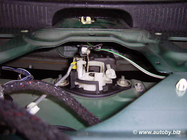

Вид механизма привода замка сверху при закрытой двери и снятой обшивке:
Тяга (вид сверху, дверь закрыта):

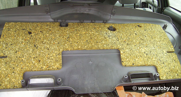

После того как открутили винты в обшивке, ее будет удерживать два пистона, см. на фото желтого цвета (дверь закрыта, вид сверху). просто аккуратно снять обшивку путем смещения к центру салона:

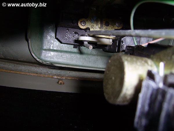

Непосредственно сам замок (дверь открыта):
Так выглядит обшивка изнутри:

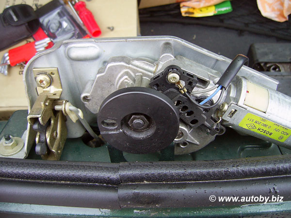

Ну и тех, у кого открывается заднее стекло в 5-й двери, то под обшивкой есть механизм привода задней щетки-дворника:
