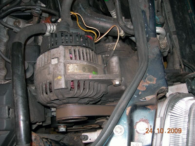

На Clio установлен генератор Valeo A13VI52, на который в каталогах нет подробной деталировки, поэтому купить подшипники до разборки генератора не представлялось возможным. А купленный по каталогу с украинского сайта http://starterok.com.ua/" rel="nofollow" rel="nofollow подшипник 6304, как выяснилось позже, не подошел.
Поэтому не советую заранее покупать подшипники, т.к. разновидностей очень много и легко ошибиться.

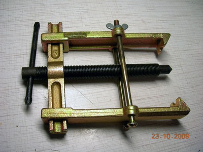

Заранее нужно запастись съемником- он будет необходим
Вот станица каталога, отредактированная мной после разборки генератора
Генератор Clio 1.8 A13VI52
Итак:

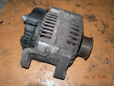

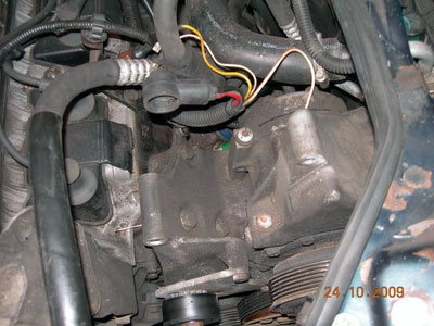

Необходимо снять генератор с авто. В моем случае генератор расположен в верхней части моторного отсека, поэтому снятие проблем не доставило
Генератор снят и готов для вскрытия

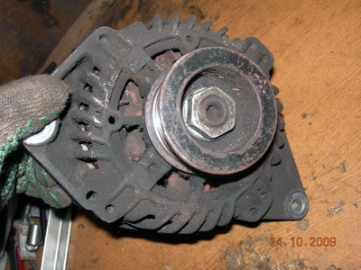

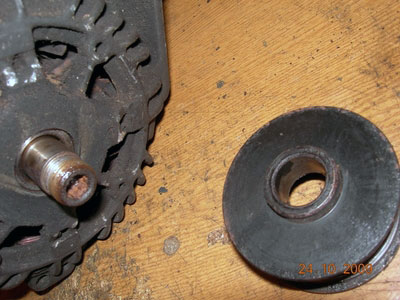

Самое сложное - открутить шкив, для чего нужно удерживать вал от проворачивания шестигранником,а ключем на 24 открутить гайку.
Но сломав шестигранную насадку я пошел другим путем –обмотал шкив старым ремнем и зажал в тисках
Молотком сорвал гайку и открутил ее. Если шкив не снимется с вала –применяем съемник

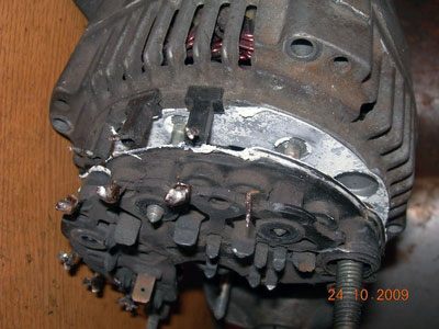

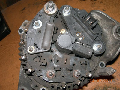

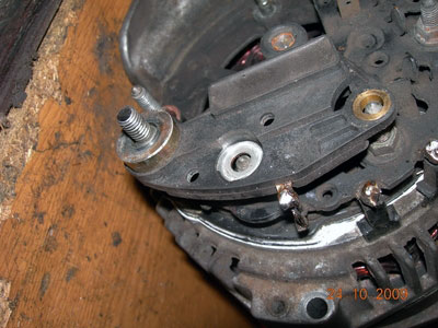

Откручиваем пластиковую заднюю крышку и снимаем щеточный узел и фильтр

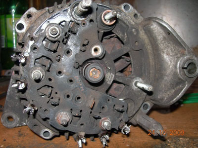

Отпаиваем выводы статора и снимаем диодный мост

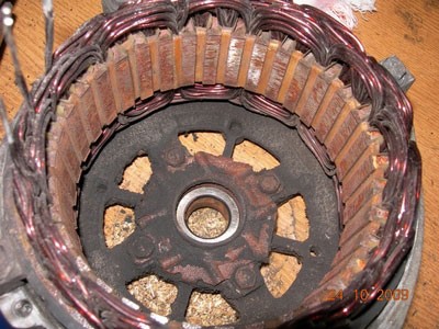

Открутив четыре болта, стягивающие корпус, располовиниваем его

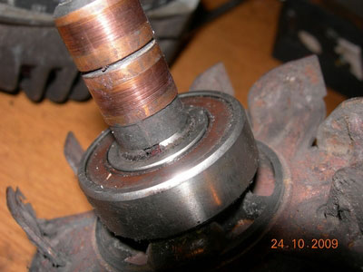

Молотком через проставок или резиновой киянкой выбиваем вал ротора из корпуса

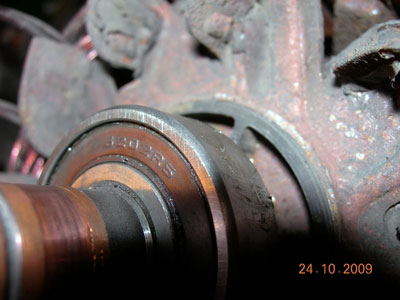

Получаем доступ к малому заднему подшипнику

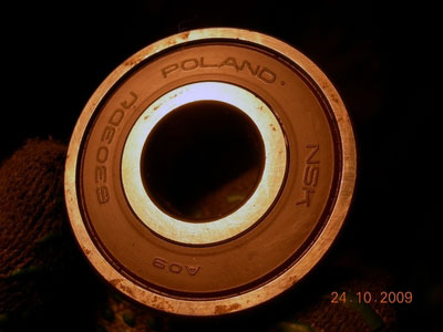

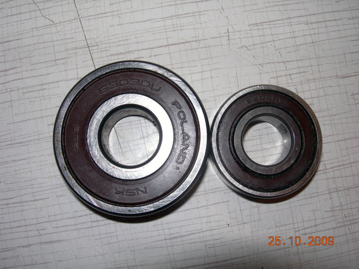

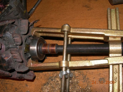

*очевидно, что генератор уже перебирали ранее -стоят практически не изношенные токосъемники и поляцкие подшипники
Съемником стягиваем подшипник с вала

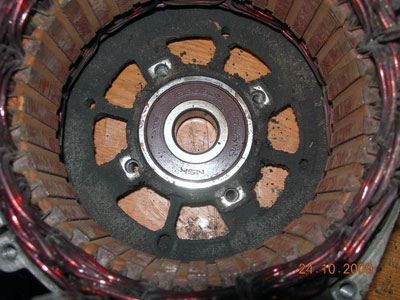

Открутив четыре болта, снимаем крышку переднего большого подшипника
Используя подходящую торцевую головку в качестве оправки –выбиваем подшипник из посадочного места

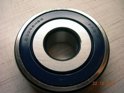

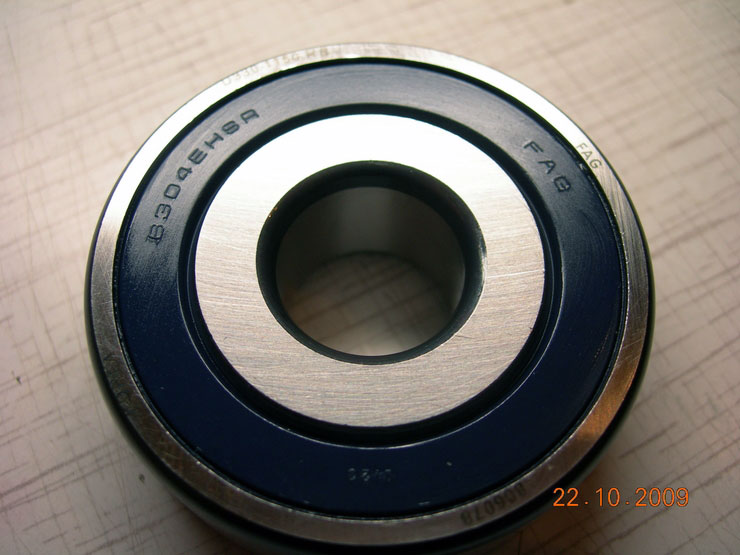

Дефектовка показала, что передний подшипник в приличном состоянии, в то время как задний(малый) сильно разбит, но решил менять сразу два.
Заказал в exist подшипники FAG - 6202.2RSR.C3 задний малый и 6303.2RSR.C3 передний –ждемс.

NSK - это Япония, а Poland, England, Japan, China, Korea, etc. - страна, в которой расположен завод одного из мировых подшипниковых лидеров
СообщениеДобавлено: 25.10.2009 18:48
Genedi
NSK - живой, а вот DJB(маленький) -скончался.
DJB - это кто такие?
