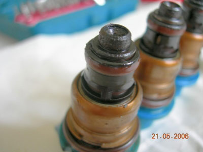

Вчера вынул форсунки. Это *****. Я теперь понимаю почему двигатель колбасило:-)
СообщениеДобавлено: 6.07.2009 8:13
Shapik
И не говори -у меня старые на Clio вид имели тот еще
Правда после чистки стало получше :roll:
СообщениеДобавлено: 7.07.2009 7:20
Сообщения: 1278
Откуда: Минск-city
Где недорого можно их почистить? И сколько стоит комплект резинок?
СообщениеДобавлено: 7.07.2009 7:33
Shapik
Я свои чистил сам.
Цену посмотри в exist. Скажу сразу ДОРОГО!
PS У тебя такой же конструкции как у меня -если да, то на форсунку надо два колечка разного диаметра и плоскую прокладку-соединение рампы и впускного коллектора.

Звонил на автопром. Комплект резинок на мои форсунки под заказ 55тыщ на одну. Я в шоке. Буду из Польши заказывать.
СообщениеДобавлено: 11.07.2009 18:37
Shapik
А я сразу сказал -ДОРОГО!!!
Себе жаба позволила заменить только тонкие плоские колечки.
А щас стоят новые форсунки с новыми колечками. :roll:
PS Закажешь в Поляндии -поделись потом -что почем.
