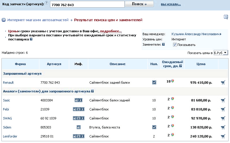

Тока вопрос: почему на экзисте такие разные цены (на картинке) и что лучше брать?
И че-та сомнения возникают, почему сасик стоит 80 тыщ, если это почти оригинал???
