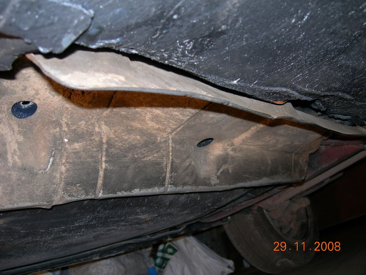

ЛЮДИ!!! ХЕЛП!!! ну задолбало уже...
расскажите где спрятаны болты что крепят направляющие сидения водительского...
та что ближе к двери мертво стоит, вторая с... редиска шатаеться...
расскажите молодому неопытному как ужать ее...

СообщениеДобавлено: 27.03.2009 20:04
Hazard
А под днищем не смотрел???
СообщениеДобавлено: 27.03.2009 20:11
Сообщения: 2795
SergPU
смотрел!!!
нашел два болта крайней(та что ближе к дверям), и нашел много болтов на определенном расстоянии которые, как я понял держат защиту, там где глушак идет...
а два болта разжатых так и не нашел :cry:

СообщениеДобавлено: 27.03.2009 21:31
Сообщения: 5400
Hazard, под тепловым экраном глушителя посмотри, там салазки не горизонтально идут на одном уровне, одна , та что ближе к дверям ниже, вторая - около консоли центральной на пару сантиметров выше

СообщениеДобавлено: 27.03.2009 21:37
Сообщения: 2795
Dervik
ето вы мне предлагаете его(
тепловым экраном
) открутить?
и там поискать???
а то что они на разном уровне - это факт...

СообщениеДобавлено: 27.03.2009 21:38
Hazard
Когда снимал себе передние сиденья на разборке с Сафрана -делал это даже без домкрата. Дальние болты стоят внутри лонжеронов и снаружи прикрыты резиновыми пробками. Посмотри -может и на Лагуне так же :wink: .
СообщениеДобавлено: 27.03.2009 21:40
Сообщения: 2795
SergPU
наверное нет(((
тоже без домкрата лазил, првда с заездом на бардюр...(пузо большое-то...)
но не в самом лонжероне не за ним болтов не обнаружили...
искали 6 человек по очереди :mrgreen: :mrgreen: :mrgreen:

СообщениеДобавлено: 27.03.2009 21:48
Hazard
Поищи на лонжеронах резиновые пробки -простучи его ключем например. Я тоже не сразу нашел.
СообщениеДобавлено: 27.03.2009 21:56
Сообщения: 2795
SergPU
нету((( сегодня три часа ползали, дырок пару есть, но там болтов нет(((

СообщениеДобавлено: 27.03.2009 23:46
Зарегистрирован: 24.04.2007 17:08
Сообщения: 84
болты на самом деле под тепловым экранош глушака и на самом деле левая и правая сторона на разных уровнях.
А шатается скорее всего из за сломанных салазок а не разжатых болтов. У меня во всяком случае так было.

СообщениеДобавлено: 28.03.2009 7:13
Hazard писал(а):
Dervik
тепловым экраном
) открутить?
и там поискать???
Опять же на примере другого авто -Clio:
В тепловом экране штатно пробиты отверстия для доступа к креплению салазок.
СообщениеДобавлено: 28.03.2009 15:21
Сообщения: 2795
а у меня такого нет((( придется потом раскручивать((([quote][/quote]
