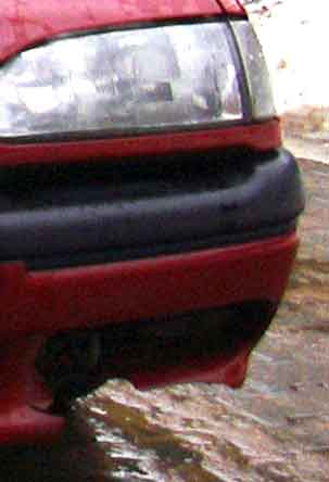

Не прошло и двух лет как я заделал трещину :mrgreen:
Она оказалась гораздо больше, чем я предполагал - снаружи не всё видно было.
Заделывал мне небезызвестный Павел (7794233). Его телефон тут уже светился в темах про сварку. Мне очень понравилось, как он мне делал глушитель (менял кат и заделал пару дырок): относится к делу достаточно ответственно, делает всё очень добротно.
Ремонт заключался в заливании трещины пластмассой. С предварительной подготовкой и последующей шпаклевкой и покраской. ВНИМАНИЕ - бампер у меня не крашенный, под покраской имеется ввиду покраска черной эмалью места ремонта на бампере.
Заделыванием в принципе доволен. С легонца видно, что бампер был покоцан, но трещина была действительно здоровой. Плюс он сказал что к моей пластмассе шпатлевка пристает с трудом. Не верить ему причин нет.
Обошлось в 30 енотов(скорее всего можно было скинуть немного, я торговаться не люблю). Кстати, заодно заделал сильную потертость на углу бампера и прикрутил самодельную(мою) защиту на саморезы(мой крепеж практически сгнил), хотя заранее и не договаривались. Приятно :)
