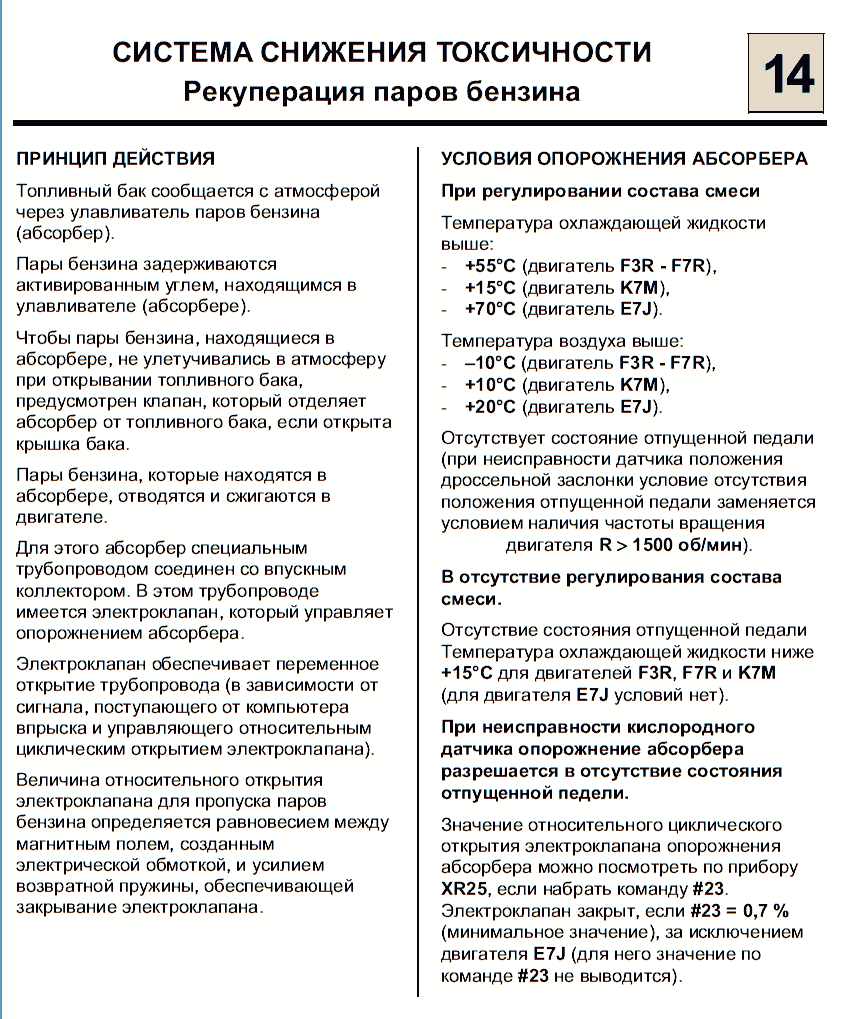

Что-то тем по абсорберу маловато, видать никому jy хлопот не доставляет :)
У товарища на сценике возник вопрос - в движении что-то постукивает под капотом. Нашел - клапан абсорбера клацает, когда газует.
Вопрос - этот клапан должен постоянно клацать при езде, или что-то неисправно? Может, паров много из бензобака образуется (как оценивается количество паров?) или комп впрыска неправильно команду дает?
Мотор K7M.
