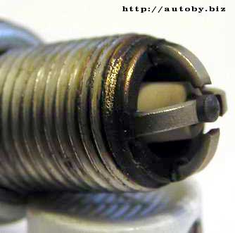

dmitryz, свечу выкрути сфотай и сюда давай :)

СообщениеДобавлено: 1.09.2006 15:47
Зарегистрирован: 2.07.2006 18:16
Сообщения: 21
Откуда: г.Киев
2 Dervik
(Для увеличения фото - кликните по нему)
СообщениеДобавлено: 1.09.2006 17:18
Сообщения: 5400
уж не в масле ли она ?! :|

СообщениеДобавлено: 2.09.2006 12:11
Сообщения: 21
Откуда: г.Киев
Ярче монитор сделай :-)
Она сухая с металическим блеском в темных местах , просто на фото так получилось .
На изолятор и електроды посмотри ... какое ж там масло . Снобизм однако на лицо :-)
