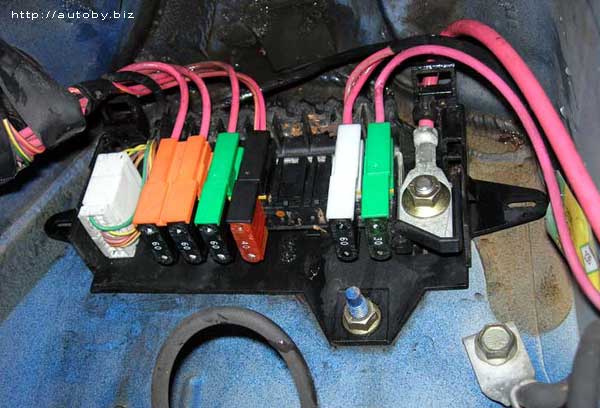

Hebel У меня машина в это место, похоже, бита была.
Не знаю для слива ли, но прощупываю круглую дырку диаметром с пятак. Но почему-то закрыта резинкой. :-? Находится совсем рядом с этой коробкой предохранителей.
Но и воды чтоб стояла пока не видел. :|
Странно. Хотя и у тебя на (см. фото) кажется резинка квадратная есть??
(Для увеличения фото - кликните по нему)
Megane 1.6 '98
