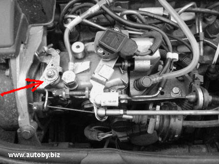

У тя на насосе установлен вакумный клапан который управляеться электромагнитным клапаном а тот в свою очередь мозгом. Вакумная система подсоединяеться к насосу вакума. При заводке вакум не подаеться и должны быть повышенные холостые. После прогрева электромагнитный клапан срабатывает и подает вакум к вакумнуму клапану устанавливая нормальные холостые . Смотри может вакум не подаеться гдето оттуда и на корректор наддува идет так что шукай.

ну во первых у прогретого мотора холостые должны быть 825+- 50 об. Отрегулировать просто. Отпускается контргайка на насосе и с винтом выставляется нужное значение. Так же отрегулировать и обороты замедления - на прогретом моторе между рычагом газа и упором вставляется 4 мм прокладка - обороты должны быть 1250. Если нет - отпускается контргайка и регулируется. Контргайка под 11 ключ.

Один-в-один, как и у меня. На насосе есть примочка, похожая на управление дросселем.
К ней идет тросик от вакуумной лягушки. Сама слягушка через э/м клапан подключена к тройнику. К нему подсоединен и вакуумный усилитель тормозов. Тормаза есть, а снижения холостых нет. Выходит, не открывается клапан. Или он неисправен, или на него не приходит управляющий сигнал.
А вообще с "тупостью" мотора это никак не связано.
