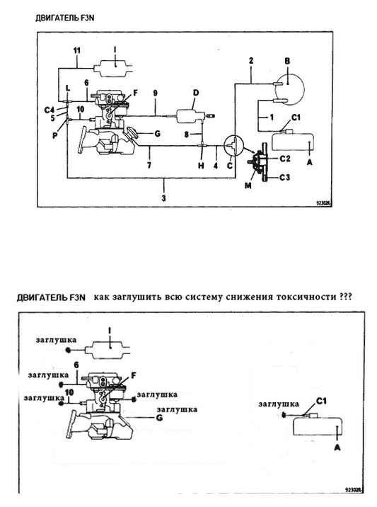

Aleksey писал(а):
полностью убираю клапан ЕГР, соединяющий эти два отверстия и перекрываю их одной пластиной через прокладку или там герметик, таким образом я просто закрываю "ЛИШНИЕ" дырки в каждом из коллекторов. Так?
Именно так.
Затем убираем трубку 7, убираем тройник Н. Вместо трубок 8 и 4 ставим трубку 7.
Резиновая пробка на штуцере впускного коллектора это просто пробка.
Обычно её меняют на новую, или глушат этот ненужный штуцер любым надежным способом.
Алексей, большое спасибо за ответ! А можно всю эту схему снижения токсичности привести к такому вот виду? Первая схема - оригинал, вторая - поглушить все к черту вообще.
Смущает только то что к моновпрыску подходят еще целых четыре канала и я, к сожалению, пока не понимаю назначения ни одного из них. И этот отстойник на двигателе... Чего там отстаивается?
Рено 19, двигатель F3N L-740, моно

Лично я трубки (фланцы) 7,9,10 заглушил бы полностью со стороны карбюратора.
Трубки 6,11 и тройник L нужно оставить. Без отсоса картерных газов попрёт масло из сальников (также нужен маслоотделитель возле трубки 11). К третьему выводу тройника L можно подвести трубку 2 (от адсорбера B паров топлива). Всё остальное можно выкинуть (и заглушить.... или наоборот))).
Я так сам сделаю весной, когда буду ездить (машина на зимовке далеко в гараже).
Назначение системы ЕГР (и клапана) - снижение токсичности двигателя на больших оборотах и нагрузках путём снижения температуры горения в цилиндрах путём подмешивания части выхлопных газов. Работает это всё, как было сказано выше, по определённому алгоритму. Я думаю, что всё это положительно влияет на экологию, но отрицательно - на тяговые характеристики двигателя (пусть и незначительно). Я - за ампутацию!)))
Я так понимаю, если абсорбера уже нет, то можно также заглушить и средний выход тройника L (как минимум). И как максимум поставить заглушку сразу на отстойнике I?
Кстати а насколько критично присутствие абсорьбера? С ЕГР понятно, что его отключение практически ничего не ухудшает даже для нового авто (с точки зрения тяговых и расходных характеристик).

Проснулся, прочитал ответ внимательнее, предыдущий вопрос по поводу тройника снят :)
Я так понял можно напрямую соединить отстойник и "карбюратор". Глушить отстойник полностью нельзя. Не понял только о каком маслоотделителе речь..

Вот этот отстойник я и назвал маслоотделителем, можно соединить напрямую с карбюратором. Глушить его нельзя, т.к. при работе двигателя часть газов просачивается внутрь картера (оттого и называются - картерные газы), от избыточного давления масло попрёт из сальников, поэтому (ну и также в целях экологии) их направляют в карбюратор (можно шланг на улицу вывести, но тогда на техосмотре будут проблемы).

Если адсорбера нет, тройник можно вообще убрать.
Он придуман буржуями для того, чтобы в домашнем гараже бензином от машины не воняло при стоянке, ну и в целях экологии - тоже

То есть, если мы хотим максимально упростить всю эту схему снижения токсичности, мы приходим к такой схеме:
Лишнее просто стер, а верхнюю схему оставил для сравнения. Так будет правильно?

Всё правильно, именно это я и хотел сказать, но я сделал бы немного по-другому. Трубку из бака я не глушил бы, а пустил на тройник, т.к. если её заглушить (трубку из бака),то возникнет некоторое избыточное давление в баке (от испарения бензина), а каким боком это может вылезти - не знаю, поэтому и поступил бы так, как описал выше.

Ну у меня трубка от бака давно заглушена, если это не влияет на тягу (с чем у меня сейчас и есть некоторые проблемы) то думаю все вполне безопасно... либо бак сифонит :)
Но наверное тоже так сделаю, как вы предлагаете. А вообще большое спасибо за помощь! А то 11 страниц темы и все объяснения какими-то полупонятными урывками.

То есть в итоге мы приходим к такой схеме (может кому-то еще понадобиться)

Точно!
Но т.к. адсорбер у меня есть, то в разрыве между тройником и баком он у меня будет. Весной (когда буду ездить) так и сделаю, может обороты на место встанут тогда (должно 750+/-50, сейчас - 800-900)
