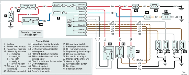

Может не сюда, но извиняйте! При закрытии машины не гаснет салонный свет. Раньше выхожу из машинки, водительский свет горит, нажимаю на ключик(закрываю машину), свет гаснет сразу. Сейчас закрываю-свет горит. Но потом гаснет минут через 10. Что это может быть?

nicks, выключатель салонного света имеет 3 положения включен, выключен и среднее положение. При закрытии родным ключом первое положение будет постоянно гореть, второе как не горело так гореть не будет. и в среднем положении должно гаснуть при закрытии дверей сразу или плавно(если включена и есть таккая функцыя в ЦЭКБС), при закрытии с ключа должна гаснуть сразу. Если такого не происходит виной тому или сам ЦЭКБС или програмная настройка

Тогда концевики смотри.
А выключает через 10 мин свет электроника- что б аккумулятор не сел :wink:

SergPU, верно говориш, скорее всего концевики дверей, кроме задней(там тока на плафон багажника подключен).

Сам склоняюсь к концевикам. У меня в плафоне три положения:свет над водителем, среднее-включает свет при открытии дверей, и свет для штурмана. Затухала раньше плавно.
Кто знает как добраться к концевикам?

nicks, так они ж торчат просто акуратно подковыриваеш и достаеш

Тут возник вопрос. Если не работает концевик, то должна гореть сигнальная лампа, что не закрыты двери. А она же тухнет зараза. Какие ещё есть предложения?
