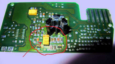

проблема такая же как у slizhka.
иммо был отключен мною(машинка просто не захотела заводится ) год назад, ща хотел все восстановить.
снял платку возле плафона и..... был в шоке(фото ща скину)
писалось что можно приобрести данную плату на жданах или на разборе, привязать ключи и все гуд!!!

Откуда: минск
помеченный стрелочкой чип или хз. что енто отпаян.

gringrei
енто електролитичны кандер :ustav:

СообщениеДобавлено: 19.03.2010 16:30
на спирт и детали больше отдаш....бу от 15 тыр стоит :mrgreen:

не особо умен в названиях!!!
но я так понимаю если я этот КАНДЕР приобрету б\у то все будет гуд(ключики привязать только)??????

СообщениеДобавлено: 19.03.2010 17:58
gringrei, таакой канлер новый стоит около 1000руб, но не факт что у тебя остальныя элементы целыя после заливки водой. Часто выгорают транзиторы(от 50 руб штука)

короче надо ехать на жданы искать б\у плату(кандер) да и все тут.
куплю сделаю ---- отпишусь (через недельку)
Очень сомневаюсь, что кондер решит проблему, по бокам стоят трех ногие маленькие транзисторы их тоже внимательно смотри, чаще отгнивают на ни контакты.
