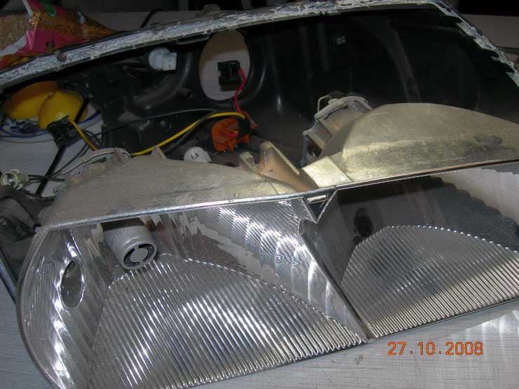

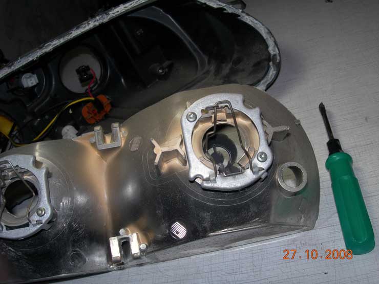

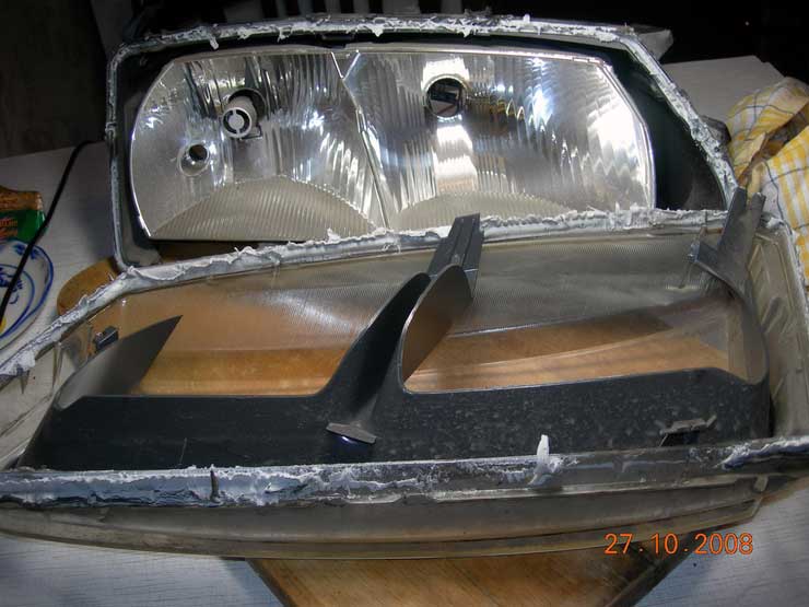

Разобрал я фару... не свою пока конечно-на разборке отдали для экспериментов поломанную малость...
Ну и вот про шторку-стаканчик:
Так вот если открутить два винта на фотке то стаканчик вынимается вместе с окантовкой патрона.
Но склонен думать что всетаки это не шторка в прямом понимании -т.е. она не формирует галку луча, а просто закрывает нить накала от глаз. А галку формирует отражатель.

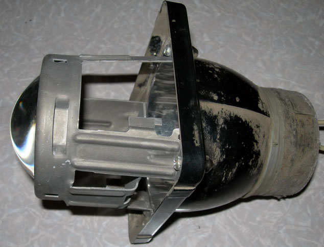

Сейчас подумываю об инсталяции себе в штатные фары линзовых модулей ближнего света с последующей установкой в них ксенона. Штатные линзовые фары от Сафрана Б/У стоют дорого, да и найти их не так просто. А отчетов по установке модулей в фары достаточно много в инете, правда установки в Рено мне пока не попадалось.
Начало уже положено- раздобыл на разборке поломанную от Сафрана для изучения конструкции, вчера ее разобрал -думаю особых сложностей в установке не возникнет. :roll:
Раскуроченная фара
Экспериментальный линзовый модуль от ПТФ BMW E24
to be continued...
