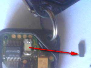

отвалился вот эта черная штучка -ног на ней не осталось :(
что это такое ? можно ли чем заменить весь элемент
маркировка 400 L

Катушка наверное. Надо фото четкое.

последний знак может L может I или 1

не тем боком сфоткал ету чтуку
    А каким боком смотреть на эти йайца ? :)
