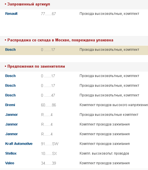

пришло время менять ВВ провода и крышку распределителя.
в данный момент стоят " Bougicord 403 class B" , поскажите, какие нада покупать наверняка ,чтобы не ошибиться, и какую крышку распределителя, а то выбор большой... Движок C3J 710 , 1.4 моно

таких нет, есть тока как писали выше провода Bougicord 2425 - 33$., но они идут на 1,7 движки серии F, а на мой пойдут?

Если денег валом то бери Bremi 6***5! :mrgreen: Говорю от хиги подходят на ура!!! и стоят дешевле :D ИМХО
