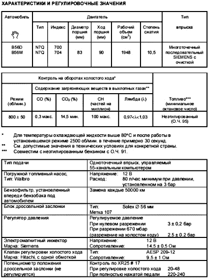

Зашунтируйте клеммы (3) и (5) реле насоса
(236). Проверьте давление: оно должно
составлять 3+/-0,2 бар...
Снова подключите реле (236) и запустите
двигатель.
При режиме 800 об/мин. давление должно
составлять 2,5+/-0,2 бар.
Это из описания моего движка (NT2339A)... так что у нас все как у людей :P
А еще рекомендую заглянуть в MR307-1... методика проверки давления на F3R:
Запустите топливный насос на одну минуту и
снимите показание давления и количество
бензина в мензурке:
Давление:3 бара+/-0,02
Минимальная
производительность: 1,3 литра
При подаче с помощью вакуум-насоса
разрежения на регулятор давления топлива
отмечается такое же падение давления
К выделенному тексту комментарии будут? :mrgreen:

qwerty, я имел отношения с Сафраном 96 г.в, на котором был двигатель N7Q. Регулятор давления там не был подключен к впускному коллектору. И давление в рампе всегда было 3 атм. Правда, когда регулятор давления навернулся, давление почему-то было всегда 4.2 атм. И еще при этом был жор, как не в себя.
ЗЫ. Зы что люблю N7Q, так за то, что можно померять давление в рампе ничего не разбирая. Штуцер там специальный с ниппелем есть.
