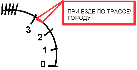

EvgenyXTR писал(а):
sniperson писал(а):
все правильно, как сказал ЮМБР--- когда включается клима, то влючаются сразу оба вентилятора и на полную мощность, от этого температура двигла быстро падает, так что не мешай тачке работать
Вот тото и ОНО, ПРИ ВЫКЛЮЧЕНИИ КЛИМЫ - ТЕМПЕРАТУРА ОПУСКАЕТСЯ.
{Нажмаю STOP - опускается на 1\2 маленькие риски}
При ВКЛЧЮЧЕНИИ - СНОВА ПОДНИМАЕТСЯ - НА 1\2 МАЛЕНЬКИЕ риски.
Прикрипил рисунок СХЕМАТИЧНЫЙ Где находится примерно стрелка.
Если включить ОБОГРЕВ Преднего, заднего стекол; А.С.; Градусов 20-ть поставить при обдуве выше среднего... СТРЕЛКА ПЕРЕХОДИТ БОЛЬШУЮ РИСКУ 3, как обозначено на рисунке.
P.S.: Ниже, чем середина между 2 и 3 БОЛЬШОЙ Риской - не опусается. (В рабочем, прогретом режиме)
