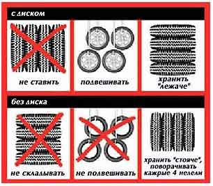

Нижняя будет иметь деформацию боковины......
СообщениеДобавлено: 21.05.2008 8:53
smalenski, с чего вдруг???
При наличии давления в шинах деформируется боковина нижней шины???
От веса трех шин??? А какой вес авто???
Если хранить вертикально, то все шины будут иметь деформацию
См., например,
Увеличить фото »»
СообщениеДобавлено: 21.05.2008 9:10
smalenski, ЮМБР
А замечал кто нибудь -как хранится новая резина без дисков на складах и в магазинах???
В 99% случаев она хранится (по картинке ЮМБР) по схеме в нижнем ряду левая!!! При этом высота этой этажерки ограничена высотой потолка и ростом грузчика, а время хранения вообще никто не считает.
Хотя может быть к новой резине эти требования не относятся?

дада, я свои летние без дисков лежа стопочкой похранил зиму, когда переобувался на шиномантаже очень ругались :mrgreen: ибо боковины почти вместе сошлись - немогли расправить по железу долго :mrgreen:
