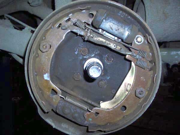

tseba
овал - 100% лукас
круг - 100% бендикс -как написал -Я -если совсем ничего не понял снимаешь барабан и смотришь на механизм подвода колодок-если с боковая в виде косынки-лукас(гирлинг)-если шестеренку вращает маленькая пластина снизу-бендикс

СообщениеДобавлено: 8.12.2008 22:55
Тогда какого х.. огурца вы тут рисовали переднюю плавающую скобу.
Бендикс, Рено 19. Думаю на клио будет похоже. Гирлинг фотки нету :-(

Aleksey
все верно, Бендикс. А про плаваущую скобу просто было предположение, что какая система спереди, такая и сзади.
Выходит, что у меня спереди Лукас, а сзади Бендикс
И посмотрите по фотке Алексея, крепление то симметричное, так в чем отличие левого от правого????????

tseba
ну какой же ты неугомонный))
купишь и поэксперементируешь. Поставь левый на правую сторону - если и станет, то как минимум штуцер прокачки и дырка для тормозного шланга поменяются местами.

СообщениеДобавлено: 9.12.2008 15:48
Отличие в том, что выходы разные и внутри поршни разные :crazy:

Aleksey
а то что поршни разные, ниужели будет разное усилие на левую и правую колодку??? :oops:

СообщениеДобавлено: 9.12.2008 16:41
Ну видимо колдуна нету у тебя, значит разные.
В чем проблема купить нужный? Левый и правый одинаково стоят.

Aleksey
проблема в том, что правый был у одного продавца за 17 тыщ, а ценник привозного левого цилиндрика(незнаю по какому каталогу) 56 тыщ :crazy: . Провинция итить

Aleksey
цилиндрик на картинке точ-вточ мой, и поршень одинаковый.
Стесняюсь спросить, ну и что, что "кольцо"??
