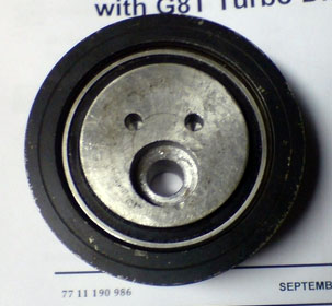

вобщем, выточен внутренний эксцентрик почти такой же как родной, только высота 25 мм и диаметр 40 мм + 3 сотки натяга. ездит, греется. жаба поёт хвалебные гимны о экономии 85 баксов денег :)
использован подшипник компрессора кондиционера 57/40/24.
вот пациент после трепанации:
