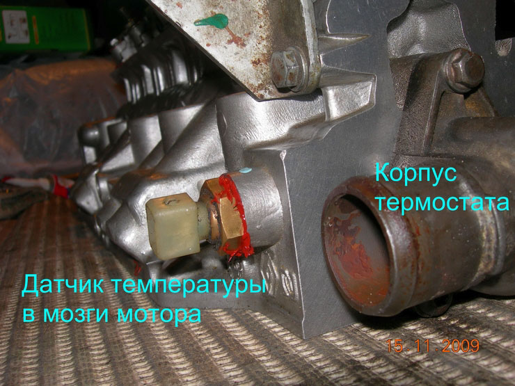

Нашел свежие фотки, сделаны на снятой с двигателя ГБЦ (F3P F3R -c металлической крышкой термостата):
Датчик температуры в мозги (первое фото) и на стрелку и лампочку в приборке(второе фото)

SergPU писал(а):
Нашел свежие фотки, сделаны на снятой с двигателя ГБЦ (F3P F3R -c металической крышкой термостата):
Датчик температуры в мозги (слева) и на стрелку и лампочку в приборке(справа)
Вчера 3 часа возился - нет у меня в моем F3R ссади ГБЦ под крышкой термостата датчика на стрелку и указатель температуры !!!!!!!!
Есть только датчик спереди ГБЦ, около термостата.
Проверял его на сопротивление: на -10 прибор показал 22 кОм, завел и прогревал машину до +50...+60 градусов (наощупь по патрубкам) - сопротивление упало до 2000 Ом.
Замыкаешь контакты фишки - стрелка не дергается. Проверял напряжение в контактах фишки: 4,5В.
В общем похоже этот спереди датчик работает, но на стрелку он не влияет. Но больше похожих датчиков я не нашел!!!!
ПОМОГИТЕ!!!
Renault Laguna 2.0i RXE 1995

СообщениеДобавлено: 11.01.2010 10:15
storojkov писал(а):
....нет у меня в моем F3R ссади ГБЦ под крышкой термостата датчика на стрелку и указатель температуры !!!!!!!!
ЮМБР прав как никогда -ПОД крышкой датчиков нет!!!
СообщениеДобавлено: 11.01.2010 18:50
Сообщения: 719
Откуда: РБ, Минск, Лошица
тех. нота MR-307-8
двигатель F
Освободите фиксирующие крючки верхней части воздушного фильтра, затем отвинтите стопорный зажим и отсоедините обе трубки. после этого снимите верхнюю часть воздушного фильтра.
снимите теплоотражающий экран, закрывающий разьем датчика. отсоедините разьем датчика.
датчик находится с задней стороны двигателя в районе термостата. там же не далеко подходят ВВ провода.
