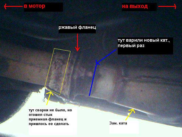

У меня проблемма с катализатором (точнее с его заменителем): с обеих сторон сгнили фланцы [исправлено хомуты на фланцы] напроч. Варил уже 2 раза, но [удалено Админом] гниль есть гниль- отваривается стык переодически, а выкидывать их как-то или менять переднюю часть полностью - х.з., вообщем нужен спец...
Если найдешь чего дай знать.

я же менял только кат, а он без фланцев идет, фланцы старые были, ржавоватые, они и остались... мне кат вырезали и вварили новый, поездил отошел стык между приемной и фланцем... заварил, пока держит, но боюсь опять отвалится...
так я хочу от этих фланцев ржавых избавиться вааще ибо собираюсь в ближайшее время глушак менять полностью (задняя банка уже пустая похоже, да и средняя - того, а тут еще эти фланцы ржавые)...

Вот!
так вот эти стыки (я их фланцами называю) сгнили понимаешь, т.е. их надо как-то менять...
на заменителе ката (помнишь я выкладывал фотку?) фланцев не было - голая труба...
вот и не знаю что делать...
если даже предположить что НОВАЯ средняя часть и приемная будут с фланцами - непонятно что делать с заменителем ката ибо на нем фланцев нету...
т.е. его надо выкидывать и покупать другой с фланцами...
вообщем бардак...

Slaveniya, если у тя небыло фланцев то надо вваривать, тот заменитель на фотке я помню у меня почти такойже тока круглый и меньще - на кат не похожий :wink: , так вот его ставили вот как, скрутили старый кат, срезали с него эти концевики с крепежами и приварили к трубам на гасителе ну и потом прикрутили обратно
интересно бы было посмотреть твою машину снизу чтоб понять че там да как , а то я уже весь запутался :oops: :) (можно фоткой ту часть где кат)

как я понял .... так ему сделали как и тебе .... просто его фланцы - "дышат на ладан" хотя не представляю себе как это может быть ......
труба может подгнившая , а кусок железа ... :shock: после сварки отваливаться :roll: не может ....

у меня отошел стык межу приемной и первым фланцем... сам не пойму как, но факт. т.е. отошла не сварка которую делали (кат-фланец) а до сварки (с другой стороны первого фланца)... причем приемная входила во фланец на несколько сантиметров и я ее просто засунул в него и доехал до СТО без "звука", там заварили этот стык...
но фланцы ржавые и хотелось бы это дело заменить, не приваривать же новый глушак к ржавым фланцам... вообщем меня терзают смутные сомнения

Я тут фотку сделал, не ахти правда

Меняй приемную трубу и не мучайся, в марте брал на F3N (одинарную, не "штаны") за 25. Там же отгнила.
