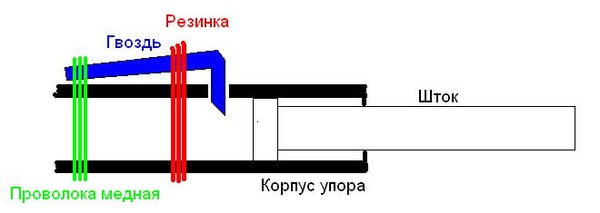

Решил временно, пока идут поиски новых газовых упоров, а также ввиду недостатка денежных средств и наличия большого зеленого чудовища, сделать вот такой колхоз:
1. Снял газовый упор (там действительно усе просто :D ).
2. На корпусе упора на расстоянии примерно 5 см. от края (с той стороны, где шток выдвигается) просверлил отверстие d=3мм (не сквозное).
3. взял гвоздь диаметром чуть меньше отверстия, загнул его буквой Г (стороны 8мм и 50мм). Меньшую сторону с вутренней стороны заточил под угол 45.
4. Закрепил Г на корпусе упора (проволокой на дальнем конце от отверстия + резинка около отверстия).
Вышло чтото вроде этого:
=========| <- Это гвоздь, вставленный в просверленное отверстие.
|oooooooooooooooooooo
Теперь крышку поднимаешь, когда поршень упора проходит отвестие, гвоздь под действием резинки его блокирует. Полуавтомат, блин :D Крышка держится на ура. Чтобы закрыть трэба потянуть за гвоздик и усе.
Все ж лучше чем палку деревянную возить в багажнике :mrgreen:

Вот картинка

pnk
а ты когда сверлил там масло вылилось из него? или этот амортизатор остался рабочий?
СообщениеДобавлено: 18.02.2010 13:35
Сообщения: 1431
pnk, ну ты и Кулибин :xlopat: Сам придумал ?
Как врем. вар-т оч. недурно. Так все-таки - что с маслом ?
Или его там уже не было ?
Scenic 1998 2.0 F3R 796
СообщениеДобавлено: 18.02.2010 14:02
Зарегистрирован: 18.04.2008 13:05
Сообщения: 228
Откуда: Калинковичи
Масла оттуда ни капельки не вытекло. Они у меня уже давно сопливили маслом через уплотнение штока, но еще держали, а вот когда газ вышел - усе - кирдык.
Когда сверлил, боялся что пшикнет нехило прямо в лицо, поэтому усе делалось с соблюдением ТБ (защитная маска).
Амортизатор апосля такого хирургического вмешательства конечно же свою прежнюю функцию (как было до того, как ...) уже выполнять не может, но как подпора - вполне.
Будет время - разберу второй. :crazy: Есть идея вставить внутрь пружину, чтобы дверь не ляпала со всей дури (если забудешь придержать)
