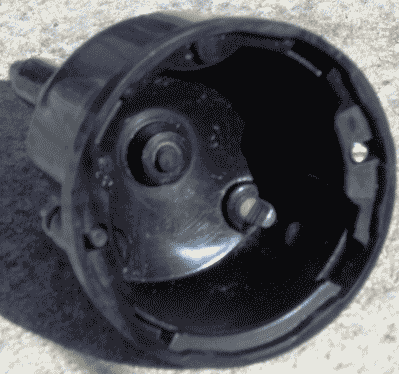

Проверь зазор свечей,контакты в крышке распределителя.Скорее всего уже есть дорожки от искры.Если есть ,то временный выход, подложи под бегунок (в отверстие)немного бумаги чтобы приподнять бегунок на 1-1,5 мм.Он войдет глубже в крышку и соответственно уже будет другой зазор между контактами и бегунком.И зазор свечей играет большую роль.

В глубине на контактах видны дорожки.Первая это нормальное положение бегунка,вторая Когда подкладывал бумагу в бегунок.
